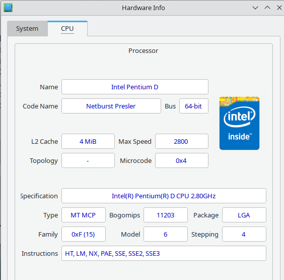

Bonjour, Hello there,
Mon problème : mon Pc a apparemment des caractéristiques suffisantes pour supporter la distribution Q4os Plasma, et pourtant il se bloque assez souvent lorsque je suis en ligne ( sur Fb ou un autre site ... ) et même une fois en cours de démarrage ! Je suis alors obligé de l'éteindre manuellement car aucune commande ne répond plus ...
A part ça, il y a toujours une certaine lenteur pour l'ouverture des fenêtres ( le menu et autres fenêtres ... ).
Depuis hier, le Terminal n'enregistre plus mon Mot de passe !
Voilà, il y a donc différents bugs !
J'utilise Linux Mint mate depuis 12 ans et Q4os depuis 2 mois sur un de mes 3 Pc . J'ai déjà installé Q4os 2 fois et les problèmes sont toujours les mêmes .
J'apprécie particulièrement cette distribution légère, et c'est pourquoi j'aimerais résoudre ces problèmes .
Est-un problème d'installation, dois-je recommencer en gravant Q4os sur une autre clé USB ? ( c'est peut-être un défaut sur la clé qui cause un défaut d'installation ... ? ).
Merci pour votre réponse ! Meilleures salutations .
Mon Pc :
Kernel 6.1.0-34-amd64 ,
CPU Intel(R) Pentium(R) D Cpu 2.80Ghz ,
RAM total 2,89 Gib , Storage 149 Gib ,
Carte graphique Intel 82945G/GZ Integrated Graphics ,
Mainboard ASUStek, LEONITE ,

Youre running a very old system with a Pentium D processor(came out in 2005)thats 64bit capable but the overall system is using much older hardware and has only what appears to 3gb of ram, with 2.89gb available. Running the Trinity version of Q4OS is a must as the KDE version may have issues with your system.
If you havent tried install the most recent version of Q4OS Trinity( Id try the live media first to be sure that the hardware will work with it, without installing it) and see how it goes. Trinity will do fine with the small amount of ram your system has and it may be the main issue.

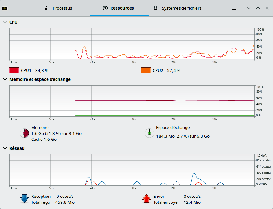

Satisfying minimal requirements doesn't mean your system has unlimited resources.
You could run htop in a Terminal to see memory usage and processor usage.
Maybe you are running to many applications at the same time, or to big ones.
#10 2025-05-30 17:56
Posts: 5,007
Re: Problems with Q4os Plasma
In addition to @hchiper's comment we would recommend to add some swap space for systems with less RAM.

Q4OS Plasma KDE is too heavy for the hardware you are using.  You could try running the Trinity 32bit version to see if that helps as its significantly lighter to run.
The Pentium D supports both 32/64bit but with so little ram, a processor that has a design where the two sides of the cpu communicate over the frontside bus rather than directly between the two cores  makes for a tough situation with modern OS.
The issue when you were online could be the that hardware acceleration may be turned on by default in your browser. Check to see if it is and turn it off.
You need to use the lightest browser possible and limit tabs otherwise youll have issues.
Long term you would be better off buying a used laptop (pentium D is almost 21 years old) with a somewhat newer cpu, more ram and a ssd that can cope with the fast moving modern OS improvements.

No, we don't agree. Q4OS 5 Plasma with the Basic profile runs just fine on such hardware. It depends what additional applications you are using. We have performed series of tests on real hardware and can confirm Q4OS Plasma works fine on computer with 3GB RAM, even with 2GB. You can even run it with 1GB however it's on the edge.

The Pentium D had issues in 2005 and is far more an issue than the ram(agree with you about swapfile).
I own one of these desktop systems with a Pentium D /2gb of ram and its very slow online running WattOS/LXDE and has some issues at times with certain websites. Its not particularly stable and very slow when it works and runs very hot(this was an issue that caused instabiity issues).
System requirements are one thing, but real world is a far different experience. Hardware gets recognized but graphics have been an issue as well.
Most people Ive run into that use this hardware,are running lightweight distros, mostly 32bit and are having some success.
The fact that hes had issues with both KDE and Trinity really doesnt surprise me.
Doesnt change the fact that in the long run, he would be much better served to buy a used laptop with better specs.

We agree, it might be worth trying Q4OS 32bit Plasma. By the way, running on 1GB is really hardcore, slow, not recommended, but still possible on most hardware. It's an absolute minimum requirement.
